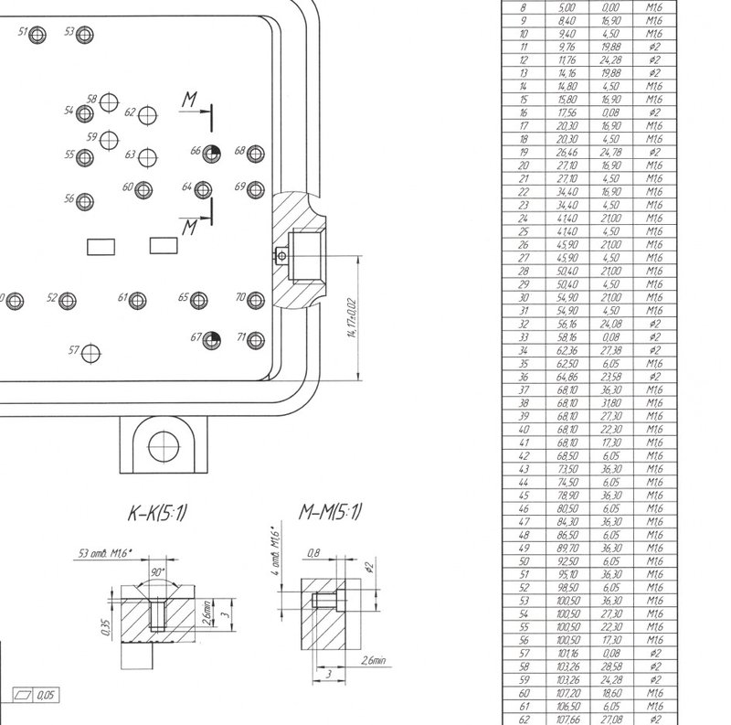

 Понял. Приходилось использовать (редко).
Есть одна разновидность такой таблицы: в деталях типа гидроблоков чуть ли на всех шести сторонах "кубика" имеется множество отверстий, нужно задать координаты для каждой поверхности (т.е. в таблице должны указываться поверхности), да ещё и глубину сверления указать, а иногда и для одного "составного" отверстия два размера (Ф20х10/ф10х45). Такое возможно?
lavgirb
#383
Цитата: СВ от 15.09.25, 14:40:27Понял. Приходилось использовать (редко).
Есть такая проблема. В этом случае я поступаю так.
В таблицу заносятся все диаметры отверстий.
Разные отверстия различаю условными значками.
И для каждого условного знака даю разрез с указанием недостающих размеров.
Размер из таблицы обозначаю как справочный.
По типу как на скриншоте. У производства вопросов нет.
Может быть у кого-то получится другое решение.

Цитата: СВ от 15.09.25, 14:40:27(т.е. в таблице должны указываться поверхности)
Не обязательно это делать в таблице, да и не понятно что за координаты указывать.)
В таком случае можно для каждой поверхности сделать отдельный вид. И для каждого создать свою таблицу.
Правда, эта опция создания для каждого вида своей таблицы появится в след. версии Браком.
 Большое количество отверстий "напрашивается" на станок с ЧПУ. Какие методы (кроме ручного переноса размеров) возможны для ускорения работы?

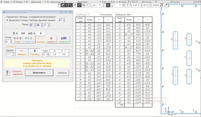

В следующей версии Браком будет добавлено заполнение сводной таблицы "по центрам"

lavgirb
Цитата: p3452 от 28.09.25, 01:18:33- В "текстовых документах" не чертятся отвестия...
Конструкторы понимают назначение и функционал Браком.
На гифке приведен пример заполнения сводной таблицы в чертеже.

А смысл заявленного функционала в том, чтоб вместо нанесения десятков и сотен(!) размеров сделать несколько кликов мыши для создания сводной таблицы координат.
Это главное. И этого главного Вы не увидели. И об этом главном ничего не написали.
