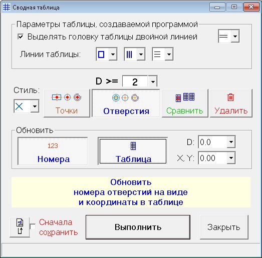

p3452
 :o: ...
- У таблицы есть "Шапка" и нет того о чем Вы пишите (для выделения двойной линией).
lavgirb
А чем Вас не устраивает ГОСТ Р 2.105?

Мне в работе сильно помогает создание сводной таблицы координат.
Сложные чертежи становятся проще. А таких у меня не мало.
Хотелось бы услышать отзывы о ней от коллег-конструкторов.
Полюсы, минусы. Принимается любая критика.
Есть несколько задумок по расширению возможностей по работе с таблицей координат:
- для каждого вида можно будет делать свою таблицу;
- автоматическое разбиение одной большой таблицы на несколько.
Цитата: lavgirb от 14.09.25, 18:52:29Мне в работе сильно помогает создание сводной таблицы координат.
Хотелось бы услышать отзывы ...
Хотелось бы услышать - а ЧТО это такое и КАК оно помогает/упрощает?
