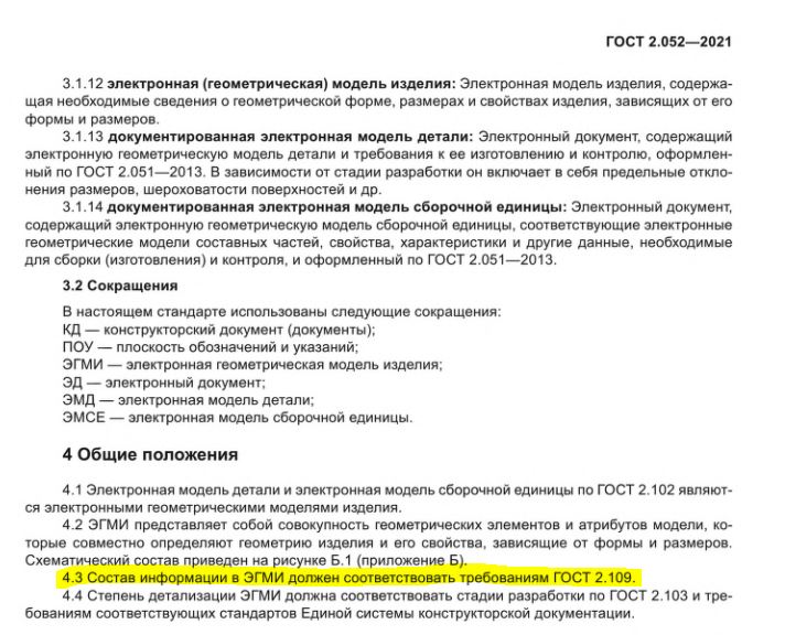

Так там про геометрическую модель . Позиции это геометрия?

Вот как выглядит примитивная сборка из 23 позиций:
И что? Здорово?
Мне почему-то не очень приятно разбираться в ней.
А если позиций 300? Что получим? Ужас и кошмар!
Да за такое у нас в цеху проклянут.
Теперь Вы покажите свои. И побольше позиций, пожалуйста.
