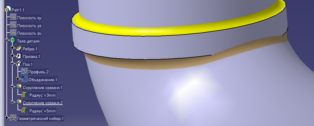

Zatvornik
Цитата: z011 от 21.12.25, 14:33:54как будет выглядеть эта галтель в исполнении Catia если убрать цилиндрический участок
Максимальный радиус который строится 27 мм
Убрал прямой участок за счет увеличения радиуса (52,5 -> 59.414 ограничение по касательным)
Радиус 5 мм
