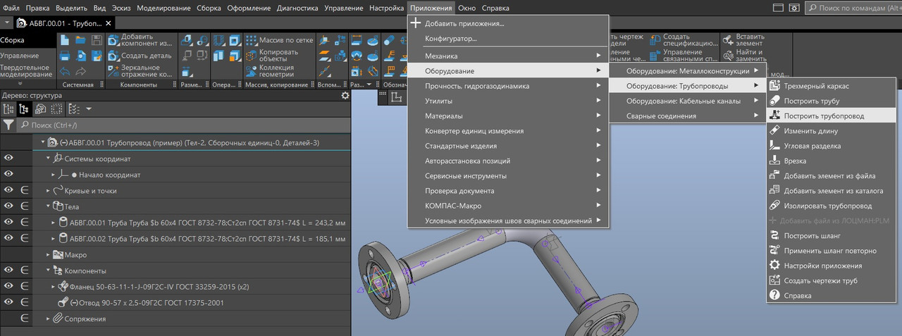

На работе принято строить трубопроводы не исполнениями, а через специальный инструмент. И трубы в сборке выглядят как на скриншоте. И сделаны они телами, как я понимаю.
Валерий Изранов
TV-child, расскажите про "специальный инструмент". Я этого просто не знаю.
Трубы с исполнениями в сборке будут выглядеть абсолютно реально как на скриншоте.
Если на вашей работе трубы делают телами - то лучше этого не делать. Добором не закончится.
TV-child
Цитата: Валерий Изранов от 28.08.25, 13:29:35TV-child, расскажите про "специальный инструмент".
Инструмент и его расположение в меню показано на картинке: Приложения => Оборудование => Оборудование: Трубопроводы => Построить трубопровод.
Это стандартный инструмент, созданный специально для построения трубопроводов.
Валерий Изранов
TV-child, я так понимаю что инструмент "построить трубопровод" позволяет
НАРИСОВАТЬ трубопровод.
Но потом то нужно сделать спецификацию на него, отдать размеры труб разной длины в цех,
чтоб в цехе их напилили. Так?
TV-child
#10
Трубы, построенные этим инструментом, попадают в спецификацию как БЧ и при этом в спецификации оформляются по ГОСТ как надо для деталей БЧ.

Это сам Компас заносит фактическую длину. Разумеется, есть способы округлить размеры. Данная сборка была накидана за секунды для примера.
Если деталь БЧ, то вручную не вношу, автоматически делать гораздо быстрее.

Нет, вручную длину не вношу. Компас сам считает длины всех труб БЧ. И при изменении длины труб он их автоматом пересчитывает.

Цитата: Валерий Изранов от 28.08.25, 15:00:19Форум всю голову сломал, как l=243.2 мм в Спецификацию заносить автоматически.
Информация не верная.
Кому надо, те давно руками не прописывают длину Б/Ч в СП. Компас сам прописывает.
