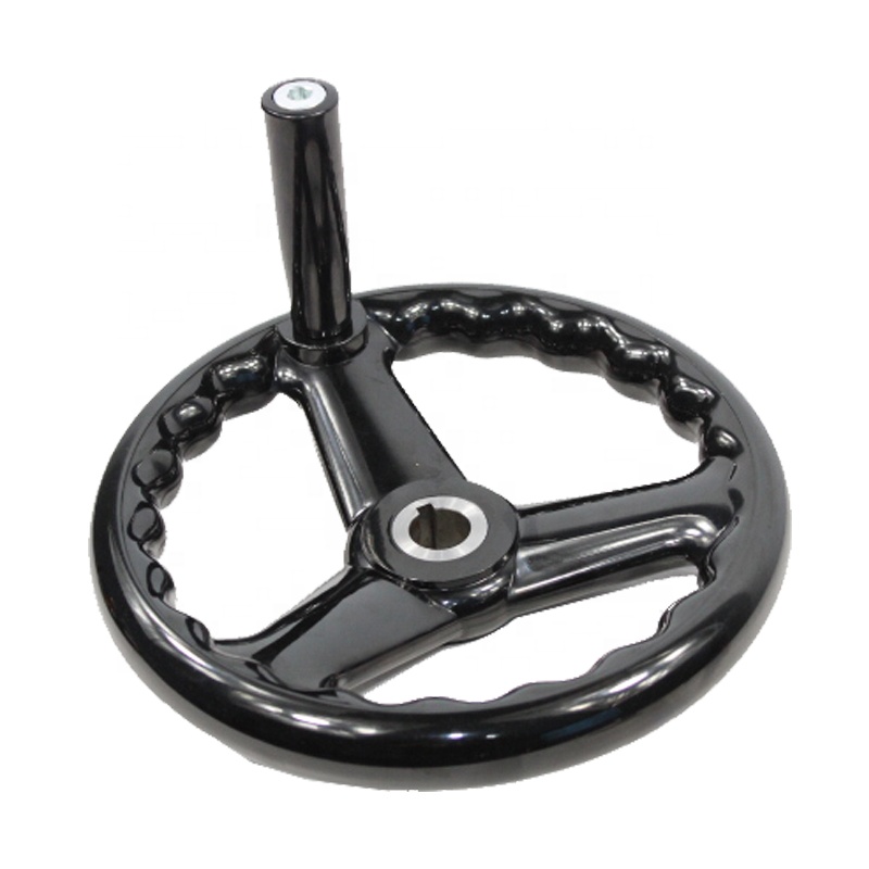

Хочу смоделировать маховичок
волнистую поверхность по внутренней части обода. 2-ое исполнение.

 Похоже, где-то вот такой маховичёк:
https://image.made-in-china.com/2f0j00WETRyMpCHjus/Wholesale-Plastic-Hand-Wheel-Lathe-Handwheel-Three-Arm-Handwheel.jpg
https://s.alicdn.com/@sc01/kf/Hc12e74ae5aaf41c39dadfb1726b2de38E.jpg
https://i.ebayimg.com/images/g/o88AAOSwzvlW8kNz/s-l500.jpg
Так здесь малость другое.
Кстати, а можно ли по чертежу однозначно определить форму "волнистой поверхности"?
Похоже, это участок, изображённый на разрезе I, движется по "волнистой траектории". И как-то там хитро и по разному получается, судя по трём вариантам на фотографиях...

 Ещё раз просмотрел прилагаемые мною картинки маховичков: похоже, "волнистая поверхность" построена на цилиндрической основе, а не на конической. А на чертеже, всмотревшись, так вообще не понять - внутренняя и внешняя сторона разные. Имею в виду непонятный r6.
Эта "змейка" хорошо обработана (под пальцы же!), а как это сделано ... ? Может, шлифшкуркой?
