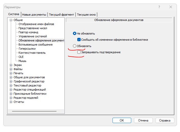

Doom2
А если указать автообновление в настройках ?

Цитата: lavgirb от 24.09.25, 19:56:45Поезд уже ушел.
Если вам скажут что ваш поезд ушел ? - мы скажем прямо что подождем другой!
