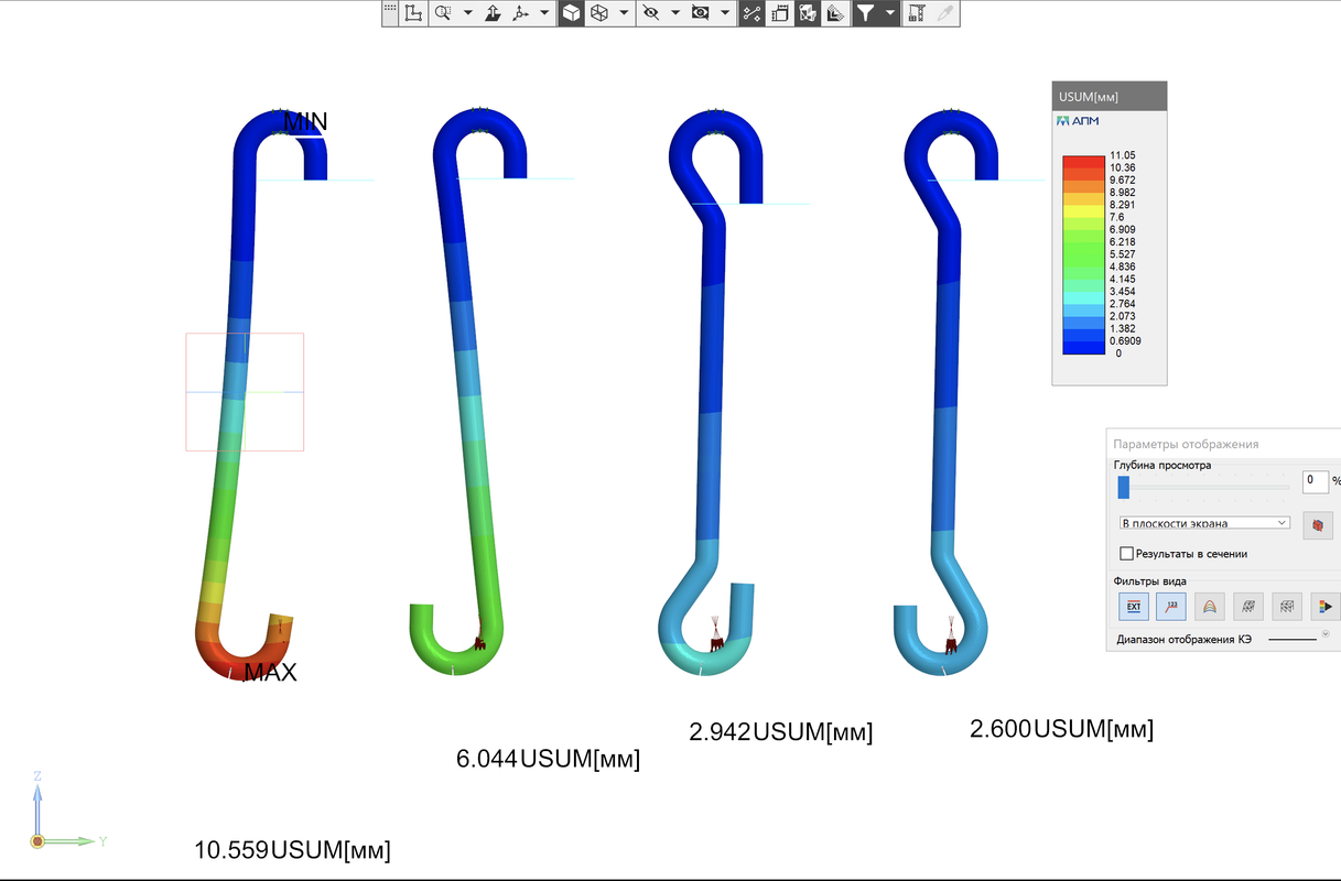

Имеется деталь Тяга, сделана из круглого прутка, вверху она цепляется за остов, внизу к ней подвешивается груз.
Возможны два варианта изготовления
1 - простой,
2 - посложнее.
Вопрос: какой вариант прочнее на растяжение (и примерно на сколько), в условиях
А - статического действия груза,
Б - динамического действия груза, а конкретно - на тягах подвешен грохот (трясётся от вибровозбудителя со страшной силой).

Самым прочным будет, если свободные концы вы удлините и сварите вместе.
YNA
Можно добавить третий - симметричный вариант. Лично мне он больше всех нравится.
#3
Тогда уж все варианты. И вар.1а тоже неплох. Даже очень.
Kilia

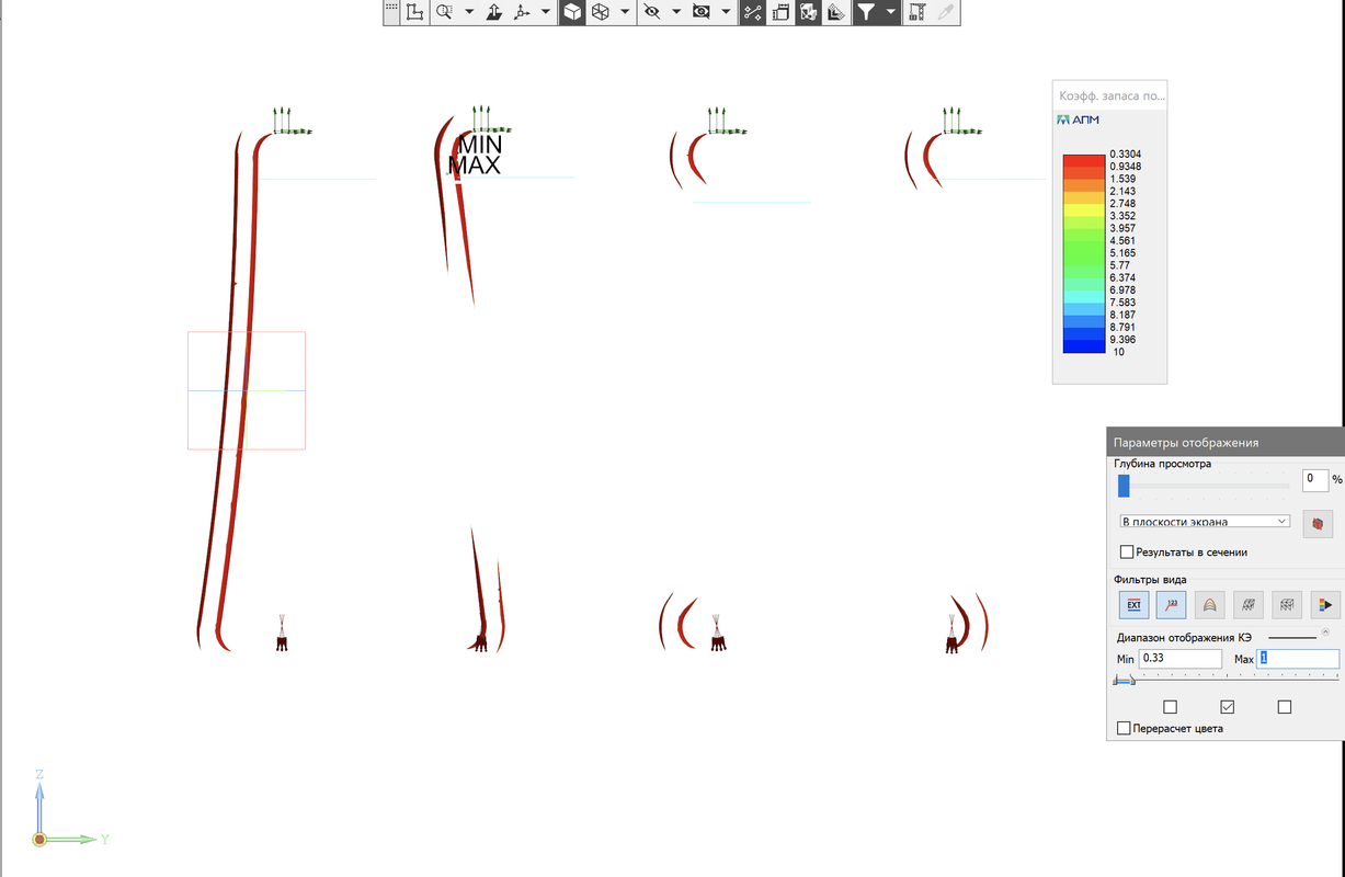

Если за критерий брать суммарные перемещения, то вот
Или по коэф запаса
+ Благодарностей: 4

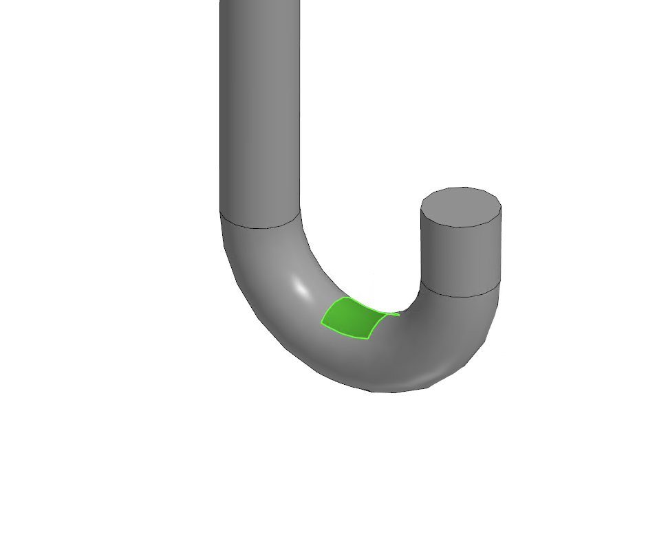

Цитата: Kilia от 08.10.24, 01:05:05Если за критерий брать суммарные перемещения, то вот
Позвольте поинтересоваться - как вы так нагрузку приложили? или под него делали маленький вырез ?
Kilia
Через команду "Разбиение поверхности"
Цитата: Kilia от 08.10.24, 01:05:05Если за критерий брать суммарные перемещения...
Ув.Kilia, благодарю за глубокий ответ.
Вы нагрузку брали статическую? Имеется ли возможность задавать динамическую, в т.ч. и количество циклов, амплитуду и пр.?
И нескромный вопрос - знаете ли расчёт именно такой вибрационной нагрузки, как минимум - во сколько раз увеличиваются силы в сравнении со статическими?
Kilia
Брал статическую нагрузку.
Про динамическую нагрузку скорее всего есть в страшей версии АПМ Studio, но я не профи.
Можно написать в группу АПМ в телеграм @ntcapmconversation, там отзывчивые и профессиональные ребята, не раз помогали.
 Ещё раз посмотрел картинки и снова обозначился вопрос: Судя по перемещениям левого варианта, верхняя часть имеет жёсткую заделку. Это так?
Возможно ли задать заделку полусвободную, так сказать, с возможностью поворачиваться вокруг оси?
А может, это и неважно, перемещения реально-то мизерные.
ИХМО не учтены внутренние напряжение возникшие при гибки, 1а и 1б более равномерно загружены и будут работать лучше.
