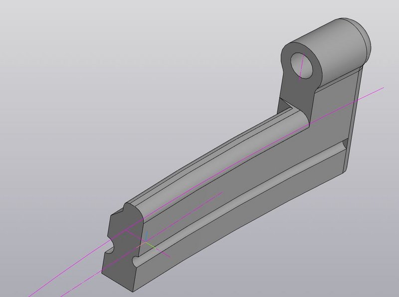

Добрый день, уважаемые. Компас только начал осваивать. Нужен не по работе, а для создания моделей с последующей распечаткой на 3D принтере. Как хобби.
Столкнулся с такой сложностью при моделировании. Хотя понимаю что вопрос дилетантский но решение найти не смог...
1. Имеется тело построенное по траектории. Для примера: прямоугольник вытянутый по дуге. Нужно внутри тела создать глухой полый канал. В качестве плоскости для эскиз выбираю плоскость перпендикулярную телу. но на ней не могу построить потому что тело полностью закрывает область построения. Не могу правильно сориентировать эскиз относительно тела.
2. Тоже самое тело: прямоугольник вытянутый по дуге. Нужно построить отверстие по траектории на заданную длину. В качестве построения эскиза выбираю грань прямоугольника, создаю окружность и даю команду "Вырезать выдавливанием по траектории" Отверстие вырезается но на всю длину  тела, а нужно на некое расстояние. Как задать это  расстояние ? Нигде не нашел.

Андрей ВИ., создайте вспомогательную плоскость и на ней стройте эскиз с профилем канала
1. Выдавливанием.
Делать половинку, вторую отзеркалить.
По дуге выдавливать сечение сразу с отверстием. Потом с того торца, который заглушает отверстие, снова выдавить по дуге, но короткой, это же сечение уже без отверстия/без прямоугольника (т.е. можно спроецировать нужную фигуру), получится заглушка для отверстия. И отзеркалить...
2. Вырезанием с помощью булевой операции.
Создать первое прямоугольное тело.
Создать НОВОЕ второе тело - канал, его можно делать и посложнее, чем сейчас, с скруглениями, сужениями. Так делают полости в сложных отливках, типа блока цилиндров ДВС.
Вычесть Булевой операцией второе тело из первого.

Так я так и делаю.Но область создания эскиза закрывается одним из концов тела. Не видно.
Пробовал создать разрез, затем на поверхности созданной разрезом делал эскиз. Вырезал выдавливанием, полагая что когда я отключу разрез выдавливание останется
  - но оно тоже исчезало.
На скринах это внешняя канавка по плоскости, нарисовал для понимания вопроса.  И сразу следующий вопрос . Вот эта "канавка" идет до конца тела. А нужна на определенное расстояние.

Увидел картинку с моделью.
Вопрос: где находятся эскиз, который выдавливается по дуге? На красной плоскости? Тогда на ней рисуется и эскиз для выдавливания отверстия по дуге.

Воспользуйтесь "Отобразить сечение модели" (Рис. 1)
 Повторюсь: если деталь симметричная - делайте половину детали (как на вашей первой картинке), вторую половину  - зеркально. ВСЕ эскизы для выдавливания по дуге будут УДОБНО располагаться на красной плоскости. Работы на 20% меньше.
Кстати: "разрез" (команда Отображать сечение модели) используется для того, чтобы смотреть, рисовать Эскиз на нём не стоит. Делают наоборот: создают дополнительную плоскость для Эскиза, и уже на ней располагают и "разрез".

Назначение - ручка вакуумного контейнера. Образец есть, точное повторение не нужно. Это для себя. "Пазик" на отверстии это чтобы одеть ручку. Она жесткая, почти не растягивается. Штырек на крышке, для ручки 3,5мм. На такое расстояние не растянуть - сломается. Вырез 2мм. Ручка ставится но не выпадает.
Кстати они уже сделаны в материале. Работают.
Что вызвало сложности.
На поверхности детали был создан эскиз  окружность красным цветом и нужно было вырезать по траектории на расстояние 4мм. Должно было получиться глухое отверстие. Но параметра "На расстояние" нет (или я его не нашел). Отверстие отверстие вырезалось насквозь.
 Помучившись некоторые время решил создать заглушку. На другой грани создал окружность бОльшего диаметра и вытянул на расстояние вовнутрь тела. В итоге получил глухое отверстие.
Но это не правильно.
Наверно нужно было что-то создать на расстоянии от поверхности на которой эскиз отверстия. И вырезать до обьекта. Если это конечно возможно.
Собственно вопрос сформирован в первом топике. Как вырезать отверстие по траектории на определенную длину, расстояние?

Сделать траекторию на определённую длину, расстояние
Цитата: Андрей ВИ. от 10.11.23, 09:13:52...
Да попробовал. Очень интересная функция. Но до конца не понял. Если в качестве отображения разреза выбирал существующую плоскость, то смог создать на ней эскиз и вырезать. А если создавал свою плоскость на расстоянии и выбирал ее в качестве разреза, то на ней эскиз не создавался...  наверно что-то не так делаю. Попробую еще вечером. Сейчас на работе - Компас дома....
Всё верно, делаете НЕ так (если, конечно, вас правильно понял).
"Разрез" (Отображать сечение модели) - исключительно для посмотреть.
Эскизы строятся на координатных плоскостях, поверхностях деталей, всп-х плоскостях (ваш случай).
Но - "Разрез" ТОЖЕ можно расположить на той же всп-й плоскости (выбрав вторую кнопку настройки).
