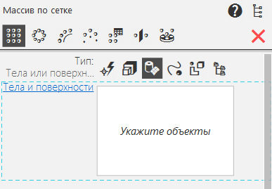

В качестве примера того что требуется получить показываю на скринах:
Необходимо выделить тело, использую для этого IChooseManager. Объект или объекты какого типа надо скормить методу Choose? Как отфильтровать то что находится под курсором мыши для "тела"?
