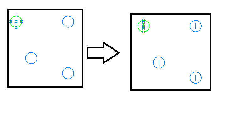

Помнится, в старые добрые времена была у меня проблема: нужно было расположить "текст" размера немного дальше, чем он находился (см. рис., положение 1). Двигаешь его за "х.точку", а он сдвигается не плавно, а рывком, да ещё и слишком далеко (пол-е 2). Мне подсказали (на форуме): удерживая Alt, можно двигать как хочешь, в любую точку. Отлично!
Сегодня же я в который раз замечаю, что фишка с Alt не работает - при редактировании. Когда размер создаёшь, то Alt срабатывает (пол-е 3). А как редактировать - снова плохо.
Нужна подсказка - как делать правильно?

Нужно запустить процесс редактирования даблкликом и перетаскивать с альтом за характерную точку (треугольник).

Точка ТРЕУГОЛЬНИК позволяет переместить размерную надпись при ручном способе ее размеще­ния или полку при размещении на полке. Для радиальных и диаметральных размеров данная точка также поворачивает размер.
А где же  Alt?
Нашёл!
Нужно перейти по ссылке " Если размерная надпись размещается на полке, то..."  и уже там:
При перемещении вдоль размерной линии размерная надпись размещается так, чтобы не пересекаться с выносными линиями и не оказываться над стрелками. Если требуется расположить размерную надпись произвольно, перемещайте курсор при нажатой клави­ше <Alt>.

Размер можно сдвинуть еще вот таким способом. Поднимаем размер на вверх, дальше через характерную точку делаем поворот размера вниз на 180 град, т.о. размещение текста у нас получается на полке вниз. И теперь можно без Alt двигать размер за хот-точку по вертикали в любое место.
Попытался через скриншоты сделать пояснение, но не очень получилось.
+ Благодарностей: 2
IgorT
Ничего не понял и не получается повторить. Как понимать "... через характерную точку делаем поворот размера вниз на 180 град,"?
 Колёсиком крутнуть и текст на полке повернётся. На 180гр. С виду будет как прежний, но с новым замечательным свойством.
