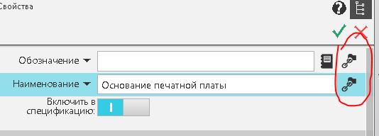

Я добавляю в раздел материалы резиновое покрытие (сделанное через Деталь) - как мне в колонку примечание передать массу этого резинового покрытия? спецификация не на сборочном листе, а отдельно; пишет что объект спецификации подключен только для чтения и я не могу вручную забить в примечание массу детали...

В объектах СП модели сборки можно прописать в Примечании всё что хотите.
12345I
и куда это надо зайти чтобы прописать? редактор свойств в модели сборки - да действительно прописалось - спасибо

Цитата: 12345I от 25.04.25, 08:58:08и куда это надо зайти чтобы прописать?
