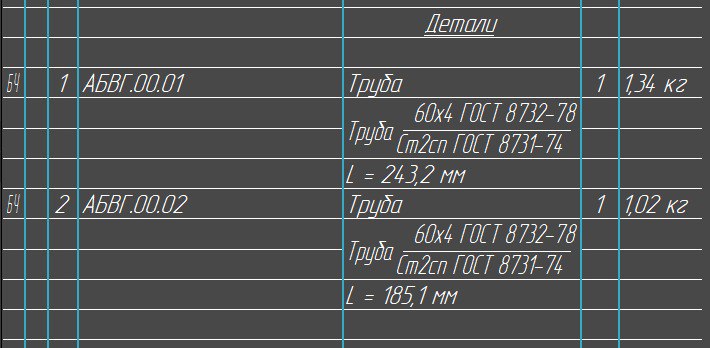

Доброго времени суток, уважаемые коллеги!
Предыстория такова: Нормоконтроль говорит, что им не нужны модели в папках. Когда модели убираем нормоконтроль ругается, что Компас ищет модели. Вот.
Вопрос - можно ли отключить модели от чертежей и спецификаций?
Пользуемся разрушением видов, но в этом случае часто в спецификации пропадают строчки. Приходится добивать в ручную.
Что делать, как лечить?
ПС при создании чертежа из модели появляются снизу свойства. Первое - это ссылка на модель. Есть ли что-нибудь подобное в готовых чертежах?
Надеюсь выразился доходчиво и четко.
Заранее спасибо )
