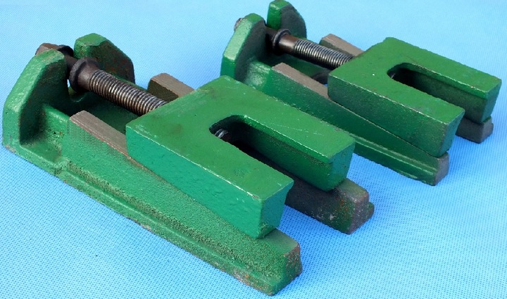

Цитата: алексst от 16.02.24, 17:48:08Послушайте, правильную тему подняли.
Ведь, действительно, «ровнота» ровной бетонной площадки никогда не совпадёт с «ровнотой» изготовленной площадки. И подливать сложно. Вроде четыре метра, а в середину не достанешь, везде стенки.
Поэтому предлагаю вариант.

Извините, но вы сначала пишете "подливать сложно", а потом описываете какой-то переусложненный процесс подливки  ::)
Просто ставите и выставляете станину, вокруг делаете опалубку, и подливаете. Как бы все. Башмаки/клинья остаются в бетоне да и все, их цена гораздо меньше цены неправильной выставки.
А швеллера, домкраты - это же все высокое, и потом еще как их изнутри вытаскивать? Да и снаружи надо опалубкой обходить...
Конкретно у тяжелых станков важно еще нормально и равномерно притянуть станок анкерами к фундаменту. Поэтому башмаки ставятся в район анкера (обычно через башмак анкер и проходит, там прорезь в башмаке), после выставки слегка обтягиваем анкера (что бы выбрать зазоры чуть-чуть натянуть анкер), после подливки и вставания бетона обтягиваем анкера окончательно. В результате станина выставляется на сухую, а потом она восновном стоит на жестких башмаках и пофиг на усадку подливки, а подливка просто дополняет и все это фиксирует.
Kirilius83
Цитата: Петрович-47 от 19.02.24, 09:41:31Шлифовать
с толстыми в пару миллиметров проблем нет, а вот с тонкими... помню делали заказ - так намучались, магнит не держит, с краски срывает...
Воот))))) Задолбаешься с этими пластинами, их же потом еще забивать проблема - торец узкий, куда стучать то?
Потому желают клинья - они толстые, их фрезернуть можно, и стучать нормально. Только не очень точно выходит - если стукнул слишком сильно то назад не ослабить, надо полностью выбить и снова забить. Тема рабочая, но не идеальная.
А башмак - это суть клин поджимаемый винтом. Крутишь винтик и очень точно регулируешь высоту. Оно еще и жесткое и стоит надежно, от вибраций оптом не выскочит. Люди ж не дураки это придумали.

Цитата: Kirilius83 от 19.02.24, 09:54:16Воот))))) Задолбаешься с этими пластинами, их же потом еще забивать проблема - торец узкий, куда стучать то?
Где Вы такой отстойный чугун нашли, на него нормальный станок жалко ставить.
Kirilius83
Да первое попавшееся с инета.
Так то да, советские получше были. Но их сейчас похоже много кто делает, там ведь можно и из цельного листа (толстолистовой прокат), не только литье.
